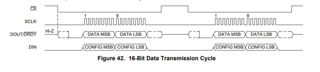

我使用 MSP430F5529通过 SPI 与三个 ADS1118通信。  我无法读取 ADS1118的输出、因为其 SPI 协议与标准 SPI 协议稍有不同。  我的 MSP430代码(随附)仅读取 MSB、并且无法读取 LSB ADS1118输出代码。  请提供任何帮助。
我要连接 ADS1118的 SPI 协议。  MSP430 (主器件)正在向 ADS1118 (从器件)写入0x8F (MSB)和0xEB (LSB)。  我可以对 SPI 协议进行范围检查并确认这是正确的。
我还将附加我的 MSP430 SPI 代码。

    此外、您是否还遵循了具有 内部参考的超小型、低功耗、SPI 兼容、16位 ADC 和温度传感器数据表中图49中提供的伪代码流程? 如果您的 CPU 以与预期不同的频率运行、并且您的延迟与建议的频率不匹配、这可能是您的通信无法正常工作的原因。
    尊敬的 James:

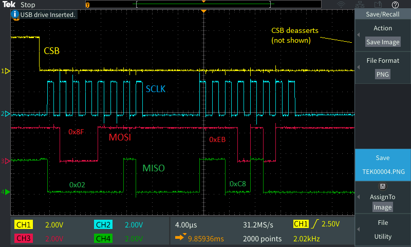

    是的、我对照伪代码流进行了检查、一切看起来都很好。 我可以使用示波器看到 SPI 通信、因此我可以检查时序、但我的代码无法从 ADS1118捕获 LSB 数据。

    如果我要发送第二个字节、我如何才能不返回第二个字节? 对 SPI 进行范围界定表明 MSP430正在写入正确的值、ADS1118正在报告正确的值、时序看起来不错。

    > UCA0CTL0 = 0x29;//0010_1001 = UCMSB + UCMST + UCSYNC;更改 ADS1118时钟极性
    UCCKPL 被标记为需要更改复位(UCSWRST 序列)的字段、因此我怀疑这种更改不会发生。 示波器上的时钟极性是什么样子的?

    >>"无法读取"意味着 UCA0RXBUF__SPI 无法读取 ADS1118的 LSB。
    我将附加 ADS1118 SPI 图、并且尽可能地将 ADS1118数据 MSB = 0x02且数据 LSB = 0xC8。  如果我运行代码、 UCA0RXBUF__SPI 会持续报告0x02 (MSB);它永远不会读取0xC8 (LSB)。
    我的 ReceiveBuffer[0]= 0x02、ReceiveBuffer[1]= 0x02。
    >>我还在附上 ADS1118时钟极性的图片、我认为这很好。  如果这是错误的、ADS1118本不会报告正确的输出代码。

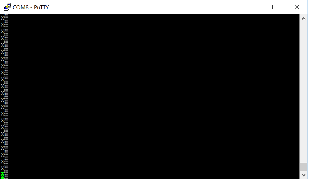

    UART 输出是什么意思?
    您好、Bruce、
    好的、这很奇怪。  当我在 ReceiveBuffer[1]处放置一个断点时、我可以看到正确的 ADS1118 MSB+LSB、而 ReceiveBuffer 报告为0x02和0xC8。
    但是、当我在 ReceiveBuffer[0]和 ReceiveBuffer[1]处放置一个断点并继续按 F5时、ReceiveBuffer 包含0x02和0x02。
    如果我只是让代码自由运行并使用 Putty 来探测 UART、那么很难对 ASCII 代码进行解密。  我无法看到正在发出什么代码、但似乎只有一个字节会发出(随附 Putty UART 通信图片)。 注意:"x"只是0x58、我用于指示我要与哪个传感器通信)

    只是为了让我理解、ADS1118是否以适当的输出进行响应? 从示波器图中可以看出、ADS1118提供了正确的 DOUT (MISO)响应。 读回看起来像0x02 0xC8。 在示波器上、您从 MSP430获取的读回是否看起来像0x02 0x02?
    唯一可能会使 DOUT 复位的是转换未与通信同步。 例如、如果您处于读取数据的中间位置、则新的转换完成。 然后 DOUT 将更新为新的转换结果。 这将导致读数重新开始。 在大多数情况下、我们建议在单次转换模式下运行器件、然后让主器件等待整个数据周期加上10%的时钟变化。 例如、如果器件设置为128SPS、则需要等待大约8.6ms 才能读取器件。
    如果您在连续转换模式下运行、则需要确保在 DOUT/DRDY 转换为低电平时开始读取数据。 如果只通过轮询来实现、那么在读取期间可能会出现新的转换数据、这可能会导致读取 SPI 数据时出现问题。
    但是、如果 ADS1118 DOUT 在示波器上始终看起来正常、但您仍会从 MSP430中收到读取错误、我怀疑问题出在 MSP430或代码上。

    根据对所发生情况的描述、我会考虑是否存在与时间相关的错误。 程序流的执行实际上可能比发送 TX 缓冲区内容所需的时间快。 如果中断服务例程的延迟序列比发送时间小得多、则情况尤其如此。
    由于您的读取例程与中断状态机无关、因此在状态机变为空闲状态之前、您很可能已经进入 UART 传输序列。 错误的时序很可能是您在使用断点时能够看到正确数据的原因。
