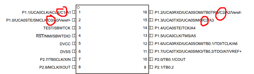

我的代码在 P1.3上使 P1.6导通并由低边沿到高边沿关闭、并打开 RTC 1秒、然后切换回 P1.6、等待 P1.3上的中断。 这就重复了。

如果我反转 P1.3和 P1.6的工作方式、即等待 P1.6中的中断、ISR 将不会用于 P1.6。 为什么会发生这种情况、因为它应该对两者都起相同的作用。 我是否遗漏了什么

    P1.3/P1.6的附加功能是什么? 我无法对您的测试设置进行测试。
    我看到潜在的回弹问题:一般而言、您应该(习惯)在设置 IE 之前清除 IFG。
    第一种情况 P1.6具有 LED、P1.3获得从低边沿到高边沿。 在第二种情况下、P1.3具有 LED、P1.6获得低边沿到高边沿。 在这两种情况下代码是相同的(只是互换了 P1.6和 P1.3)、但仅在第一种情况下工作。
    我将这两个示例都放在 FR2311 Launchpad 上(反转跳线),它们都按预期运行--当我将触发引脚接地时,我看到 LED 指示灯熄灭了一段时间,然后又回来了。 我没有 FR2000。
    我必须为 RTC 使用 VLOCLK、因为我没有安装晶体。 我确实看到了一些反弹效应(幻象 LED 闪烁)、但它们已经被整理好了、当我在设置 P1IE 之前添加了清除 P1IFG 时、它们完全消失了。
    您使用的平台是什么? 如果这是 Launchpad、我会问您的 UCA0TXD/RXD 跳线是否仍然连接。
    谢谢你。 我跟在你。 我对 FR2433 Launchpad 使用了相同的代码。 它工作得非常好。 我有一个定制的评估板。  MSP430FR2100也是如此。 我还将检查其他引脚。
    Prudhvi Sagar
    我还检查了端口1的其他引脚。 中断在 P1.0、1.1、1.2、1.3上工作。 我认为它与数据表中给出的"C"相关。
    Prudhvi Sagar
    我不确定你的意思。 您是否参考了数据表的修订版 C? (变化似乎无害。) 还是比较器 CX 引脚功能?
    我本来要指责(4线制) JTAG、但在书籍中没有找到任何证据。 (我仍然在盲区工作。)
    是指这些。 我不确定。
    Prudhvi Sagar
    嗯。 数据表(SLASE78c)第6.11.3节中的"边沿可选中断、[...] 适用于 P1.0至 P1.3、P2.0、P2.1、P2.6和 P2.7。" 它在第1.1和1.4节中提出了类似的建议、但在这里枚举了这些建议。
    似乎他们可能会对此有点大声。
