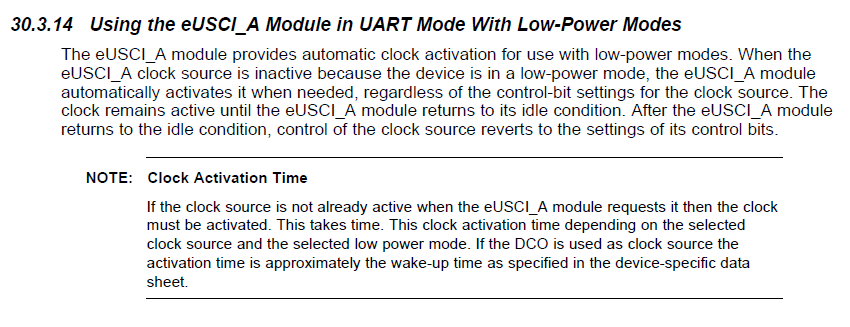

    eUSCIA 实现了自动唤醒功能、与定时器在触发 ADC 时执行的操作相比、该功能在原则上与时钟请求机制相同。 但是、用户指南中有一个很好的说明、说明了如何考虑 DCO 唤醒时间、这在这里可能会对您有所帮助(见下文)。
    此处说明您必须考虑与 LPM3的唤醒时间大致相同。 (见第30.3.14章)
