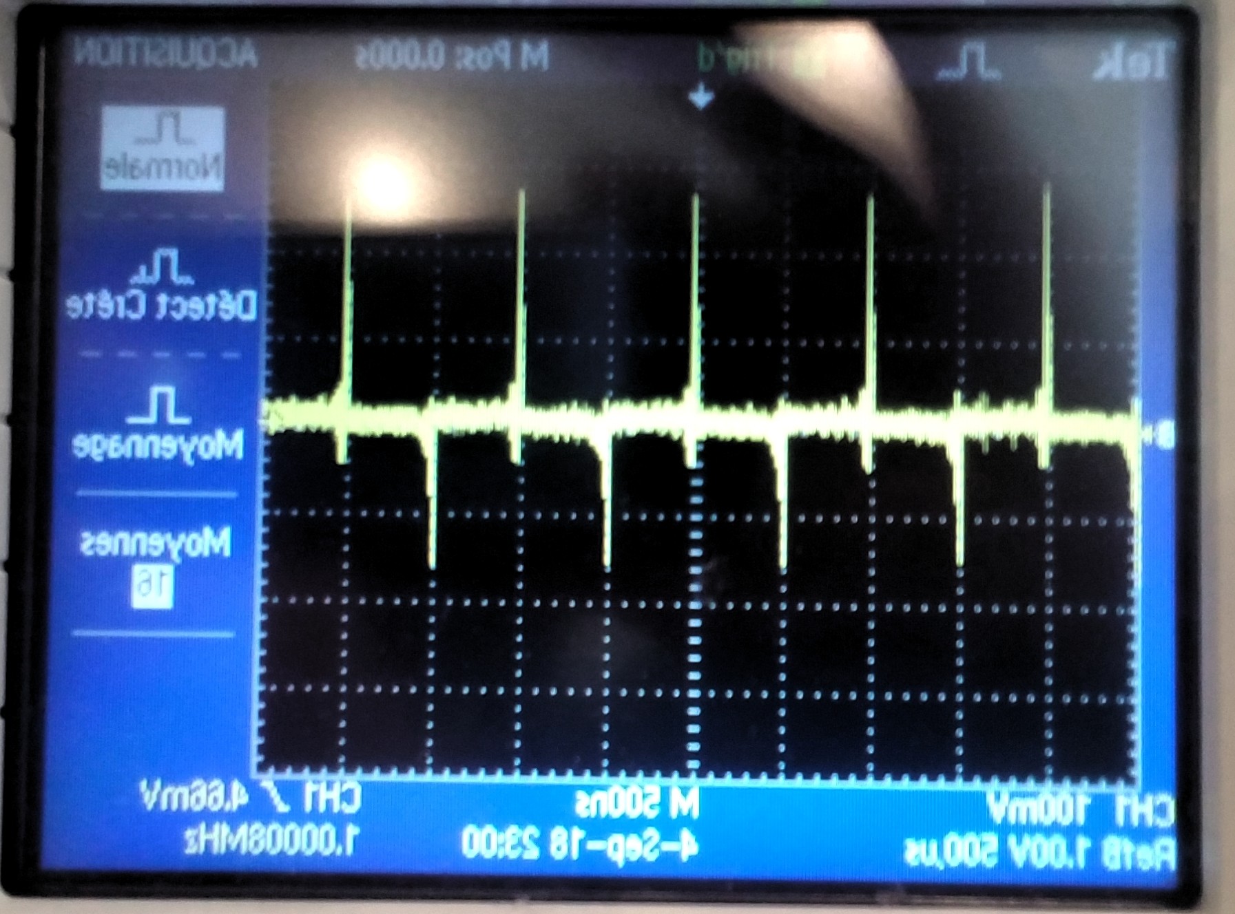

    直接在晶体上使用示波器、似乎晶体根本不会振荡。

    因此、我尝试使芯片与外部信号发生器一起工作。 结果与以前相同。
    测量信号时、您可以看到信号非常弱。 那么、我想知道什么可能导致信号这么弱。
    我使用了10x 探头。 将示波器直接连接到发生器可提供完美的方波。
