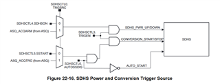

这是一个帖子中的两个问题:
1) 1)是否有办法不让 ASQ 在两次测量之间关闭 SDHS? 从下面的方框图中、我倾向于不相信、但我想确认:
2) 2)如何让脉冲发生器切换输出、同时让所选通道处于寄存器模式。 从下面的多路复用器图中可以看到、这似乎是不可能的:
    您好 Jamal、
    对于 Q1:SDHS 分流器能够在寄存器模式下运行、您可以根据需要控制加电/断电。"
    对于 Q2:是否要更改 USS 输出通道?
