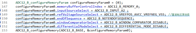

  我想使用 msp430fr5994 Launchpad 来实现多采样。
 是否有任何参考代码示例?
 谢谢你
    我在 MSP430系列中为其它芯片找到了多个采样例程、根据这个进行更改。

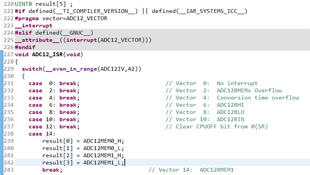

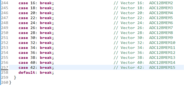

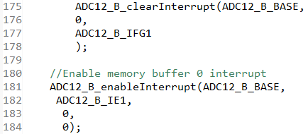

    现在、我使用 P1.2 (A2) 和 P3.3 (A15)  分别收集电阻器两端的电压。转换结果(P1.2引脚)存储在 ADC12MEM0和   ADC12MEM1 (P3.3引脚)中。
     但是 ADC12MEM1的数据保持不变、不知道为什么、代码如下所示、有人可以帮我吗?
    结果:
    记忆1 不变
    对于您的 API 调用 setupSamplingTimer(),是否有理由禁用多个样本?
    如果您查看 MSP430F5xx 系列的此代码、您将找到与您所需代码非常相似的代码、只需更改端口和 ADC 结果的存储位置即可。
    包含针对 MSP430F5xx 系列的 API 调用的 driverlib 指南也可能有所帮助、因为上面的代码是寄存器级代码。
    如果您有任何疑问、请告诉我、
    Amruta
    感谢您的快速响应。我昨天发现了这个问题。但是您的解释让我更好地理解了。当我更改代码时、结果是正确的。再次感谢您。
