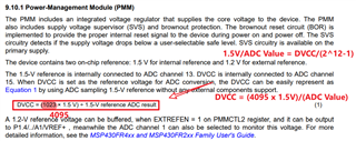

大家好、
客户存在一个问题需要您的帮助:
msp430fr2676数据表9.10.1章节中的方程式1、我无法理解、有人能不能详细说明它? 谢谢!
您可以帮助检查此案例吗?
谢谢、此致、
    您好 Ben、
    请查找以下说明:
    数据表中存在一些错误、我们将很快更新。
    Johnson
