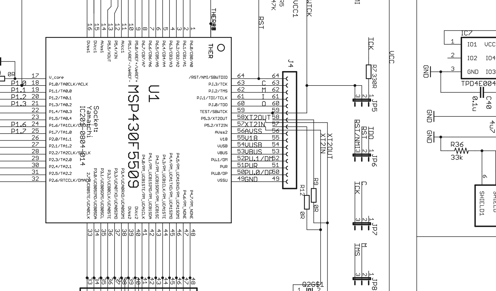

    我在原理图上看到引脚 J.0和 J1连接到电路板上的任何部件。  如何连接到端口 J 引脚?
    您能否将原理图或图纸的一部分发送给我、确切地显示连接到所有 PORTJ 引脚的是什么?
    我正在使用 MSP-TS430RGC64USB。 我为它添加了一个原理图。 J 端口似乎连接到引脚。
    好的、您没有任何东西连接到 J9或 J10 (这些信号也连接到那里)?
