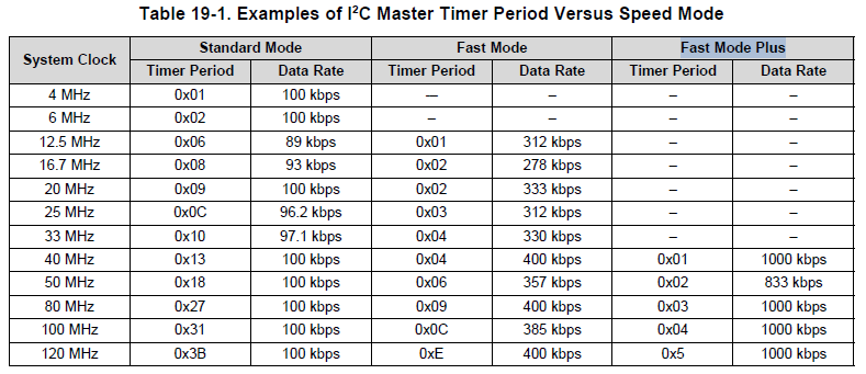

大家好、团队、
如何为 I2C 主模块配置1MHz 时钟? 我看到您调用以下函数来配置主模块、但我如何将其传递为变量、以便时钟为1MHz。 我看到的唯一选项是100kKhz 和400kHz、基于布尔值作为功能的第三个选项。
I2CMasterInitExpClk (I2C2_base、getSysClockHz ()、true)

    如果您搜索 I2CMasterInitExpClk、您将在文档中找到它。  不确定您的意思是 Drivelin 或 TI 驱动程序层。 在 code composer 中、我只需使用 I2C 头文件并调用这些函数来设置 I2C、但我不确定如何获得1MHz I2C 时钟。 上述函数 /*初始化和配置主模块*/ MAP_I2CMasterInitExpClk (I2C2_base、ui32SysClock、false);
    根据布尔值 TRUE 或 FALSE 分别初始化100kHz 或400kHz 的主 I2C 模块。
    您好 Julio、该器件可配置为1MHz 快速+速度。 但是,API 不支持相同的功能。 要对 I2C 分频器进行编程、您需要在调用 MAP_I2CMasterInitExpClk 函数后手动对 MTPR 寄存器进行编程。 谢谢!

    您好、Julio、
    我已经咨询了 I2C 主应用手册的作者。 我的最后一个答案来自他。
    在今天调用 MAP_I2CMasterInitExpClk 函数后检查了如何设置寄存器。
    调用函数后只需要设置 MTPR 寄存器。
    请查看 《MSP432E4 SimpleLinkTm微控制器技术参考手册》(修订版 A) 第1321页的表19-1。
    假设系统时钟为40MHz、则需要将 MTPR 寄存器编程为0x0000_0001。 谢谢!
