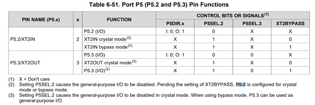

我阅读了特定芯片的数据表、但由于我的知识有限、这些信息对我没有什么特别帮助。 以下是数据表信息:

    您附加的图像未通过。
    我认为您需要将 P5SEL.2设置为0、以将 P5.2和 P5.3配置为输出。
    您将需要 P5SEL &=~BIT2;     //SEL 将 GPIO P5.2和 P5.3设置为输入/输出
    此外、请查看  硬件工具用户指南第116页的 MSP-TS430RGC64USB 原理图、B 部分28 MSP-TS430RGC64USB、网址 为 https://www.ti.com/lit/pdf/slau278
    P5.2和 P5.3路由到 XT2IN 和 XT2OUT。

    我已尝试再次上传表。 这是 https://www.ti.com/lit/ds/symlink/msp430f5528.pdf?ts=1598027071355第92页的表6-51
      您~P5SEL &=Δ I BIT2;根据表6-51、这是合理的。 我对控制 P5SEL.2的意思感到困惑。 但可悲的是、这行代码对我的代码没有影响。
