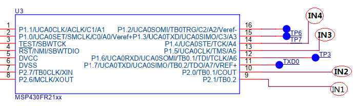

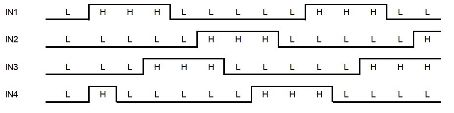

我们使用 MSP430FR2111 来控制电机 ,需要按如下方式配置波形( waveform.jpg):
能不能 !我们配置这个波形并提供代码?谢谢

    您可以查看 MSP430Ware 中的代码示例 timer_b_ex1_continuousModeCCR0。 计时器可用于设置每个 GPIO 上 H 或 L 的周期。 它最初将 P1.0配置为输出引脚并在每个定时器周期内切换。 您可以为上述 GPIO P2.1、P2.0、P1.5和 P1.4添加相同的功能。
    Srinivas
