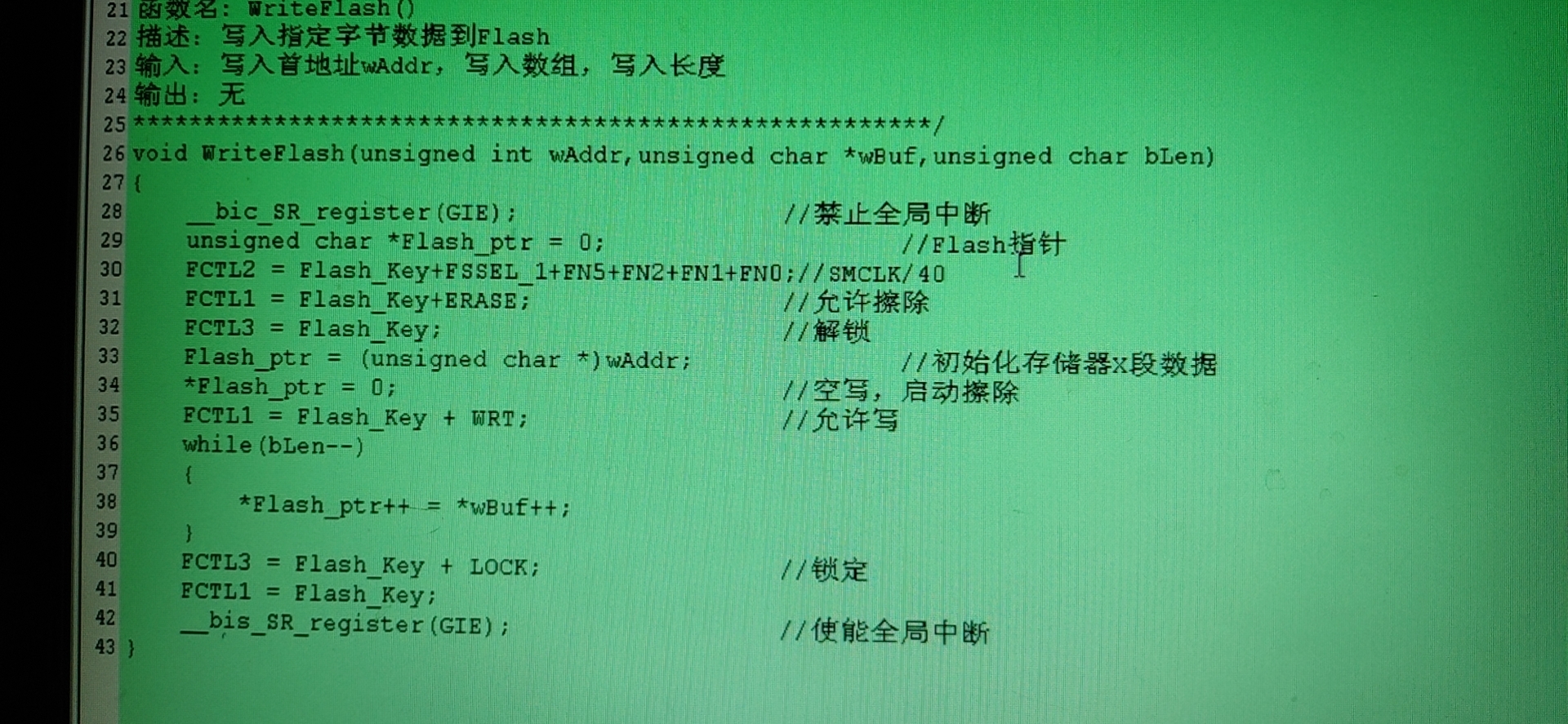

    您好、Lixin、
    在进行电气性能测试时、我们只进行写闪存 wirte 和擦除段 D、而没有对其他段执行任何操作。
    仅在软件内完成的擦除会执行段、不会作为一个组擦除它们。 段 B、C 和 D 中的代码写入与下面图片中共享的代码相同、即写入闪存中的子程序。
    您好、 Mandy、
     FSSEL_1 = 0x0040。 这意味着选择的是 MCLK 而不是 SMCLK。 请仔细检查您的时钟设置是否在闪存速度规格内。
    2.在勘误表中、FLASH24提到如果闪存写入或擦除突然终止、可能会发生错误的代码执行。 您能否检查闪存操作是否存在任何时钟问题?
    3.您可以检查的另一件事是:闪存操作期间是否存在压降。 请确保 MCU VCC 具有足够的去耦电容器。
    一个问题、这个问题能否可靠地重现? 如果此问题仅发生一次且不容易重现、则应由异常时钟停止或压降引起。
    Lixin
    您好、Lixin、
    1.如果时钟设置异常、导致 他在闪存读取和重写过程中异常操作、这是否会导致闪存中的完整内容被擦除或只更改某些部分?
    2.压降会导致闪存异常? 如何解释? 是导致软件运行并重新写入闪存、还是电源故障会直接影响闪存?
    在什么情况下、闪存数据存储器将在多个连续段中被擦除、而主存储器(存储代码的位置)不受影响?

    您好、Mandy、
    [引用 user="Mandy Ke">1. 如果时钟设置异常、导致 他在闪存读取和重写中异常操作、这是否会导致擦除闪存中的完整内容或仅更改部分?
    如果时钟速度超出闪存操作的规格、则会出现意外行为。 根据数据表、fFTG (闪存时序发生器频率)应在257kHz ~ 476kHz 范围内。
    [引用 user="Mandy Ke">2. 压降会导致闪存异常? 如何解释? 是导致软件运行并重新写入闪存、还是电源故障会直接影响闪存?
    同样、超出规格会导致意外行为。 根据数据表、在闪存存储器编程期间、Vcc 应该为2.2V ~ 3.6V。 如果压降导致代码区域的闪存编程错误、代码将异常运行:任何情况都可能发生、可能跳转到意外代码并使用意外数据写入闪存或擦除闪存。

    您好、Mandy、
    [引用 user="Mandy Ke">1.  微控制器不在闪存上运行时、压降或时钟异常是否会影响闪存?[/QUERP]
    是的。 即使 MCU 未闪烁、压降或时钟异常也会导致意外问题。 代码可能会跳转到意外区域、从而导致意外的闪存操作。
    [引用 user="Mandy Ke">2.  在这种软件设计的前提下、闪存数据存储区域的段 B 和 C 将被擦除但同时主存储区域不受影响的可能性有多大?  我们可以消除软件在这种情况下失控的可能性、对吧? 根据我们的理解,失控最多只会影响存储区域的一个部分,不会同时影响两个部分?
    与我上面的问题相同: 您是否有代码擦除扇区 B 和扇区 C、以及您是否能够可靠地重现问题?
    如果您能够可靠地重现问题、则可以尝试删除扇区 B 和扇区 C 的操作代码、并查看问题是否已解决。
    在软件工程理论中、有许多方法可以提高软件稳健性、包括错误处理。 但基本的是保证硬件没有问题、并且没有违反规范的行为。
