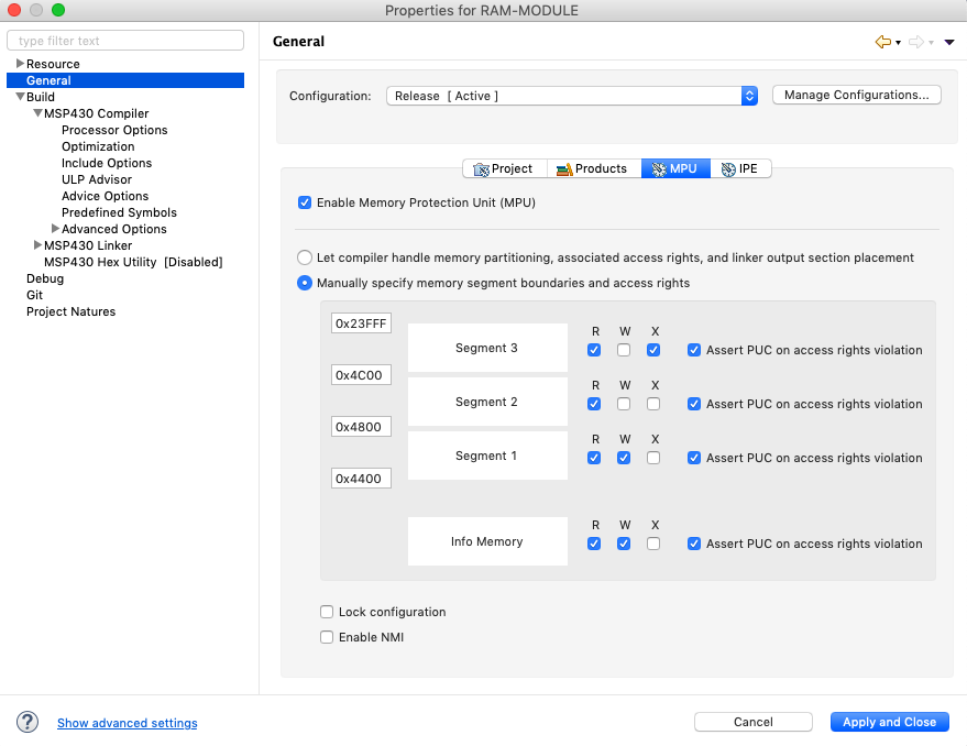

我无法写入存储器(但我可以从中读取)。
代码为:

我要写入上述(在代码中)部分的位置。 地址是正确的(因为我能够读取这些地址、并且还通过调试器进行检查)。 但是、我无法对其进行写入(如果您想知道我是如何对其进行测试的、请参考上述对其进行说明的线程、但请放心、它是通过多种方式进行测试的)。
在我已启用的设置(在属性-> CCS 常规-> MPU 中)中、"手动指定存储器..." 并将信息存储器放在 R 和 W 上
    您能否发布 MPU 设置选项卡的屏幕截图? 也许有人会看到一些东西。 [使用回形针左侧的"插入/编辑介质"。 有时只能粘贴图像。]
    询问的屏幕截图:
    第1段和第2段可能需要选中"X"框。 链接器几乎肯定会在那里放置至少一些代码。
    似乎已经解决了!! 谢谢!
