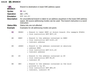

使用的 MCU 是 MSP430FR2355、目前通过 USART 执行 IAP、引导加载程序接收上层数据、并将其存储在 FRAM 中是正常情况、但从引导加载程序跳转到应用程序、发现您无法跳转! ,通过初始化应用程序的串行端口,输出一个字符串,但串行端口工具不接收它!
1、在引导加载程序中设置 lnk_msp430fr2355.cmd 中的 fram 起始地址并映射中断矢量表
2、在应用程序中设置 lnk_msp430fr2355.cmd 中的 FRAM 起始地址
3、跳转处理
4、使用的编译是 TI 的官方 CCS、版本:12.2.0.00009、是否缺少任何设置?

    大家好、aiwen
    BR &0xDFF6不正确。
    请参阅 MSP430FR4xx 和 MSP430FR2xx 系列用户指南(修订版 I)
    asm 代码应为 br #0EFF6h
