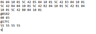

感谢您 的@Brandon Fisher94您的支持,为 安装在 PCB 上的 MSP430F5438A 的电子保险丝设置(只有 JTAG 可访问)我已经尝试了您的建议,添加到图像文件.txt :
编程阶段已完成,但验证阶段失败,原因是 地址0x017FC 处的值不匹配。此处是批处理文件执行的一个示例 :

    禁用验证没有问题、假定所有内容均已正确加载、应该不会影响应用程序的运行。 我不一定认为验证会失败、它似乎在 BSL 存储器中验证开始时就失败了、考虑到我们修改的内容、这是合理的。 假设我们 手动更改了 ti-txt 文件以锁定 JTAG、则可能是在第一次扫描期间它要求存储器为空。
    您的应用程序似乎运行正常吗? 您是否在代码中将其他内容写入 BSL 存储器、"Erase"设置看起来是什么样的?

    尊敬的 Brandon:
    对不起,但是 orginal ti.txt 文件包含:
    @17FC
    FF FF FF
    这就是验证失败的原因
    但它不包含  @0182处 BSL 存储器的解锁

    我不知道为什么你使用这些值为这些地址 ,但 我不否认和设置 位之间的区别  SYSBSLOFF 决定 变为0b 或 to1b
    [/报价]
    因此、如果您将 SYSBSLOFF 位设置为1、  对 BSL 存储器的访问将被视为 空存储器访问。 如果 VMAIE 被启用、它将生成一个 NMI。
    如果将 SYSBSLOFF 设置为0、则可以尝试读取或写入 BSL 存储器、 它不会被视为空存储器访问。 这意味着不会生成 NMI。 有时您可能希望访问 BSL 存储器的尝试被视为空存储器访问、有时您可能不希望这样做。
    只需设置 SYSBSLPE 就足以保护一般的存储器、默认情况下、MSP430F5x 启动代码就是这样做的。
    那么 MSP430中的引导代码和 BSL 之间有什么区别 ? 这与 STM32架构中的 bootloader 和 IAP 相似吗?
    [/报价]
    我不熟悉 STM32中的 IAP、但引导代码只是 MSP430中启动时运行的默认代码、它会检查要运行的正确的引导加载程序(包括在需要时设置 SYSBSLPE 位)并执行一些其他的常规操作、如加载校准值。
    BSL 代码实际上会在满足 BSL 调用条件时运行、并管理如何通过 I2C、USB 或 UART 等其他接口将数据实际写入器件上的闪存。
