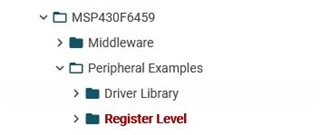

    我 使用的是 Code Composer Studio (10.3.1)。 我已安装 MSP430Ware 软件包。 请帮助我在哪里可以 找到此控制器的示例和驱动程序。

    您好,Aravind Koneti
    请访问此链接查看代码示例和驱动程序库: https://dev.ti.com/tirex/explore/node?node=A__AO225cmTsqZBqT9GPBsFkA__msp430ware__IOGqZri__LATEST
    或者您也可以在 MSP430F665x、MSP430F565x 代码示例(修订版 I)上找到代码示例 zip 包

    您好,Aravind Koneti
    F6459寄存器级代码示例:msp430ware\examples\devices\MSP430F5xx_6xx\MSP430F565x_MSP430F665x_Code_examples
    F6459驱动程序库:msp430ware\driverlib\driverlib\MSP430F5xx_6xx

    可以。 示例代码支持  MSP430F565x 至 MSP430F665x 之间 包括 MSP430F6459的所有控制器。

    F6459寄存器级代码示例:msp430ware\examples\devices\MSP430F5xx_6xx\MSP430F565x_MSP430F665x_Code_examples。
     我在从上面提到的位置将工程导入到 CCS 时遇到问题、因为这个文件夹包含下面提到的文件夹
    Assembly_CCS
    2.C.
    Assembly_IAR
    但我可以从 C:\ti\MSP430Ware_3_80_14_01\driverlib\examples\MSP430F5xx_6xx 导入示例。 这对于要求很有帮助。

    您好,Aravind Koneti
    您在导入项目时遇到了问题。
    请按照以下简单步骤操作
    新建 CCS 项目、并将目标 MCU 连接到 MSP430F6459
    电力项目(带有 main.c)
    打开 CodeExamples\MSP430F565x_MSP430F665x_Code_examples\C 上的 C 代码文件
    将 C 代码复制到 CCS 上的 eply main、c 文件中
    构建和调试
