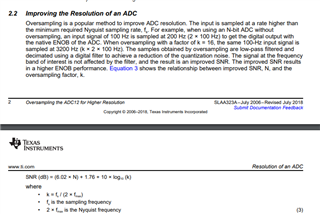

是否有计算与电源系统频率、采样频率和 OSR 相关的误差的公式
例如
EMDC 版本:电能测量设计中心版本1_30_00_00
电力系统 频率:60 Hz
采样频率(Hz):4096
过采样率(OSR):256
