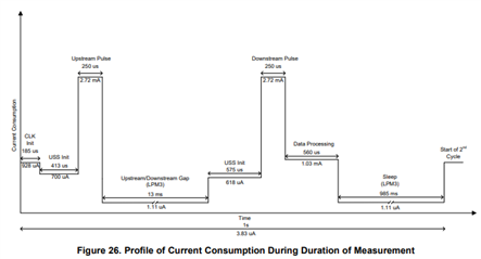

    我非常抱歉没能早点回到你的身边。  我太忙了、无法进入实验室。  我提取了参考设计 TIDM_1029中的该图、展示了每个级的时间。  下面也是配置设置。  基于此、您可能会得到一个最小的距离。

    感谢你的帮助。  我对该图有疑问。  是否可以为您自己的配置显示给定的时间?  例如,如果我为脉冲数选择一个不同的值,我能不能以某种方式 看到我的 数据处理时间是多长? 还是始终为560 µs?
    康斯坦丁
    尊敬的 Konstantin:
    处理时间应保持恒定。  添加更多脉冲可以 计算每个添加脉冲所增加的时间。
    遗憾的是、我的设置未配置为进行这些时序测量。
    尊敬的 Konstantin:
    我确实浏览了一些 有关执行处理所需时间的信息。  请记住、这是用于水、而不是气体、但可能会给您一个想法。
