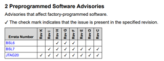

我使用MSP430F5529修订版 K 依據文件上的波型可以進入UART BSL 模式。 (使用BSL 00.07.05.04.txt)
但目前手上有一批是Rev E 卻無法進入。
根據SLAZ314AD μ s.pdf 文件上提到 Rev E會有BSL問題(从 LPMx.5唤醒后、BSL 不会启动)
請問有什麼方式可以解決嗎 μ A? 根據文件上的workaround方式已經是最新的BSL image了(使用BSL .00.07.05.04.txt),還是無法成功進入

    1.我的 BSL 镜像版本是 Bsl.00.07.05.04.txt 。 并遵循 BSL 进入序列。
      在 MSP430F5529 Rev K 中、可以进入 BSL。 但 Rev E 不是。

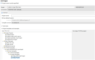

    2.我使用默认的 TI-RTOS 空项目。 该项目是否使用 LPMx.5?
    您能否尝试一个可以在此处获取的 GPIO 切换应用程序代码?

    这取决于代码。
