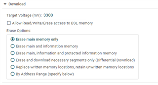

当开始调试时、我们将考虑以下行为、使用 CCS 编辑 cmd 文件来分隔一个段。
[擦除该段之外的其他段→将一个新程序加载到已擦除的段→调试]
以上操作对于 CCS 是否可行?
我们计划将用户参数拆分成几个部分、在默认情况下开始调试时该参数会消失、我们希望能避免写入参数的麻烦。
此外、如果要使用 MSP-Flasher、uniflash 等编写程序、是否可以实现上述目标?

    最好的方法是修改链接器 CMD 文件并向其中添加自定义段。 类似这样的内容: https://e2e.ti.com/support/microcontrollers/msp-low-power-microcontrollers-group/msp430/f/msp-low-power-microcontroller-forum/316800/linker-cmd-file-editing

    通过上面的链接、我了解了如何在 FRAM 中放置特定变量。
    可以通过删除这些变量分配位置以外的段并将新程序加载到已删除的段来进行调试吗?
    此外、是否可以对 Uniflash 和 CCS 执行以上操作?
    谢谢。
    Eevee
    您好 Eevee:
    对于上述内容、您可以定义新段的大小并创建全新的自定义闪存区域。 如果要修改链接器文件、则在构建代码时必须使用 IDE 以便完成此操作。
    要对存储器空间进行一些自定义删除、您可以在 Uniflash 和 CCS 中使用一些选项。 它们如下所示:
    没有可用的自动填充选项、但您可以利用加载到器件中的.txt 文件将一些内容拼接在一起。
