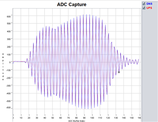

大家好
我是 newbee。
这是我第一次开发流量计。
我将尝试使用 EVM430-fr6047和 Audiowell HS0014 (DN15)进行初始开发。
我正在使用来自 USS_02_40_00_00的 UltrasonicWaterFR604x_02_40_00_00 Demo 程序和 USS.exe。
对于初始参数、可以参考 MSP Academy -超声波水流量计设计和测试来设置初始参数。
顺便说一下、在最初的设置后、ADC 捕获设置为+/-800 ADC 计数、但第二天再次测试时、再次开启电源、通过"更新请求"重新应用相同的参数、并再次检查 ADC 捕获。 更改为+/- 600 ADC 计数。
问题1: 这种现象几乎每天都会重复、并且在+/-1400至+/-400之间波动很大。 每次检查 ADC 捕获并更改增益时。 这是否正常?
请检查我是否正确设置它。
我想确认我正在进行的程序中是否有任何错误或是否有其他程序需要执行。
 目前、我们正在购买必要的零件、以营造出水流环境、但目前还无法创造出能够确认的环境。
 即使在水不流动的环境中,我们也需要能够准确地检查以升为单位的体积,因此我们将在 HS0014 ( DN15 )注满水且没有水流时检查初始设置。
在本例中、水流量为零、因此我们预计以升为单位的 VFR 值和体积值都为零。
虽然测量已进行了超过30分钟、但 VFR 值和升量值从一开始都为正值、并随着时间的推移继续增加。
问题2. 我想知道在水不流动的情况下、是否有任何方法可以确定水流已随超声波停止。
问题3: 仪表常数似乎是通过比较与其他市售流量计测量值的差值来重新计算仪表常数值、有水流量时、是否正确?
目前、我们无法在水流的环境中进行测试、因为我们没有创造水流的环境。 因此我无法根据环境更改仪表常数。
此致、JC
    1.您能垂直放置管道吗? 您的管道是否漏水?
    可以添加一个函数、将低于50ps 的 dTOF 视为代码中的零流。
    3.是的。 您是对的。
    现金 Hao
