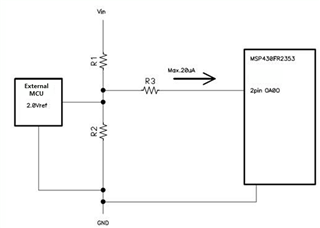

我有一个关于 MSP430FR2355的问题。 我正在考虑使用上述微型计算机。
我想知道是否可以使用具有正电压和最小负电流(最大值20uA)的 SAC0 (OA0O)输出。
谢谢。

    尊敬的 Eevee:
    我认为这不可能达到您的要求。 为了实现这一目标、您的脑海中会设想什么电路?
    现金 Hao
    您好、Cash Hao
    原理图如下所示。 我计划将 DAC 输出用作电压校正。 然后假定存在负电流。
    谢谢。
    Eevee
    尊敬的 Eevee:
    请注意、DAC 输出 通过内置运算放大器进行本质上缓冲、因此在这种情况下、不应对灌电流有异议。

    大家好、MK
    来自您的答案
    ・将内部 DAC 的输出连接到内部 OPA
    ・将内部 OPA 设置为 GAIN=1并将其用作缓冲器
    ・μ A 因为输出电流由内部 OPA 进行缓冲、电流不会从 MCU 外部流动
    我的理解是否正确?
    谢谢。
    Eevee
    一般而言、您是正确的。
    请注意、绝不能从 MCU 的"外部"访问 DAC 输出。  您不能将 DAC 输出分配到任何 MCU 引脚。
    在各自的 SAC 模块中、DAC 只能分配给内部运算放大器的同相输入。  请查看 FR2xxx 用户指南的相关图表。

    大家好、 MK
    在电流配置中、可通过施加负电流进行电压校正。 例如、当 SAC0的 OA 输出设置为1.5V 时、如果下面电路中的外部微型计算机参考电压线路(根据输入电压的变化而变化)为2.0V、R3为100k Ω、5uA 将流入微型计算机内的 OA。
    这项调查是在问上述例子是否有问题。 简而言之、电流是否可以流入微型计算机的内部 OA 是一个问题。
    谢谢。
