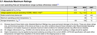

您能给我们讲一讲 MSP430F5519IPNR 的 USB 功能规格吗?
不过此 CPU 具有 USB 功能
1.在未给 CPU 供电时、是否允许 USB 信号端子的信号输入(D+和 D-)?
2.如果不可接受的话、您能否告诉我们是否有基准电路去切断信号输入?
    尊敬的 Taku:
    1. 在未开启器件的情况下进行任何输入都可能导致反向供电并可能损坏器件。 请参阅下面的绝对最大额定值。
    2. 我们没有特定的电路来切断信号输入、但我 可以帮助您总结一下。
      1. 使用一个晶体管作为一个简单的开关、这样、当器件加电时、信号可通过。 这里是 一个大约一个月前的一篇文章,有一个类似的想法。  您还需要一个 RC 组件来匹配器件的启动延迟、以保证器件在输入之前的运行、这可以直接连接到晶体管的栅极侧。
    如果您通过 USB 为器件供电、则不必担心、因为器件会在信号输入之前通电。 有关更多 USB 设计信息、请参阅使用 MSP430开始 USB 设计。
