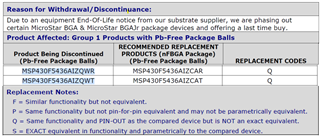

尊敬的专家:
在 PDN# 20201117001.3中、PCN 提到了建议的迁移是 MSP430F5436AIZQW -> MSP430F5436AIZCAT 。 但是替换代码是 Q:
这意味着 Q =与被比较器件具有相同的功能和引脚排列、但并不完全等效。
我是否能够知道中提到的差异 、但不是完全等效? 哪个器件不是等效的?
我能否知道我是否知道顶部 IC 标记在这里、如何知道这是  MSP430F5436AIZQW 还是 MSP430F5436AIZCAT?
Felix
    尊敬的 Felix:
    封装的不同之处在于、新封装使用层压板来放置封装基板。 器件、X 和 Y 尺寸相同、占用空间也相同。 通过查看器件无法区分差异、但旧封装的最大高度为0.74mm、新封装的最大高度为0.64mm。
