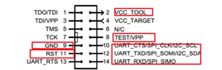

    将目标器件与 MSP-FET...
    对于 BSL 脚本程序、请使用此脚本...
    C:\ti\bsl-Scripter\ScriptExampleWindows\FRxx_UART\script_FRxx_uart.txt

    首先请检查您是否使用了 msp430fr6989或 msp430fr69891 、它们具有如下所示的不同 BSL 接口

    我使用的是 msp430fr6989、引脚连接如表6-6所示。 很抱歉、我没有逻辑分析仪。 我能检查和检索的是 MSP-FET 和 MSP430之间的通信、看起来 MSP430没有响应 MSP-FET (不"读取"):

    MSP430中有一个基于 ROM 的 BSL、当您使用  MSP430FR6989时、该器件应使用 UART 接口。
    MSP-FET 将按照以下方式输出信号以触发器件进入 BSL 模式
    如果您连接了正确的硬件信号、并且 UART RX 引脚上没有任何信号意味着 BSL 被禁用。 如果器件的 JTAG 和 BSL 都被锁定、则不再被访问。
    据我所知、MSP-FET 有2个端口、即 MSP 调试接口(本例中为 COM 5)和 MSP 应用 UART1 (本例中为 COM 4)。 尝试执行批量擦除时、我选择的 COM 端口为 COM 4。 在这种情况下、MSP-FET 是否仍会输出信号以触发器件进入 BSL 模式(我认为这应该是 COM 5)?
