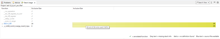

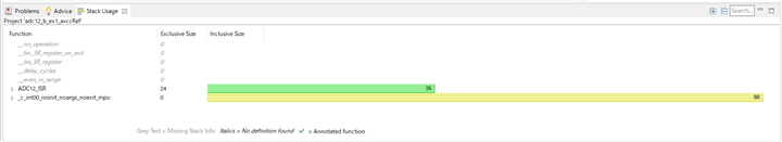

我正在使用 MSP430FR5x、并想确认堆栈使用情况。
下图显示了使用相同编译器(TI v15.12.3.LTS)构建的 MSP430WARE (MSP430Ware_3_80_14_01)中的"adc12_b_ex1_avccRef"。
只有 HEAP_SIZE 和 STACK_SIZE 从默认值更改为256。
Q1:为什么 CCSv6.2.0和 CCSv12.1.0之间显示的堆栈使用不同?
Q2:我应该提及 CCSv12的理解是否正确?
问题3:是否有任何计划来修复以下错误? (状态仍为未解析。)
我已将其设置为256字节、但它以黄色显示。
sir.ext.ti.com/.../EXT_EP-9641
[CCSv6]
[CCSv12]

    Unknown 说:
    Q2:我对应该参考 CCSv12的理解是否正确?
    旧版 CCS 中的视图存在几个错误。 而是指 CCSv12版本。
    [quote userid="402494" url="~/support/microcontrollers/msp-low-power-microcontrollers-group/msp430/f/msp-low-power-microcontroller-forum/1207575/msp430fr5959-about-stack-usage-in-ccsv6-and-ccsv12 Q3:是否有任何计划来修复以下错误? (状态仍为未解析。)
    https://sir.ext.ti.com/jira/browse/EXT_EP-9641
    在不久的将来没有解决这一问题的具体计划。
     给出所示百分比的一个主要原因是获取传递给链接器的栈大小参数要困难得多。 该数字可以通过多种方式提供给链接器。 即使在链接器命令文件中也是如此。 这使事情变得复杂。
