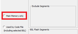

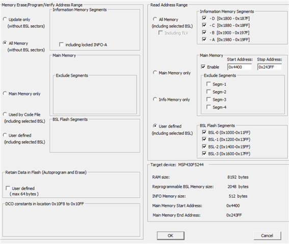

    您能否分享 Setup->Memory 选项的屏幕截图?
    现金 Hao
    您是否已在代码中使用信息存储器? 如果没有、请尝试使用仅主存储器配置。
    现金 Hao
    我在我的代码,中使用信息存储器、并 尝试使用仅主存储器配置。  但没有解决问题
