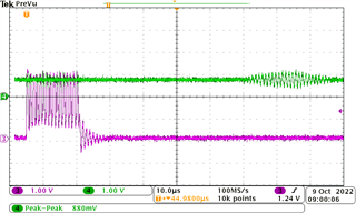

我们的客户使用 EVM 板和 JiKang 超声波换能器测试流量检测功能。 它们满足以下问题。
1.绝对 ToF 值不稳定,在没有流过管子时有时会降为0。 这是什么原因呢? 有什么解决建议吗?
2.从信号中获得的回波很小,有没有办法改善它?
非常感谢
Matthew
    尊敬的 Mattew:
    您能否共享 USS 配置页面和 ADC waeform? 我认为这应该是由参数错误引起的。
    对于 Q1:请尝试更改一些参数以获得良好的波形、如下所示:
    对于 Q2:两个换能器多长时间? 我对 Jiakang 换能器进行了9cm 的测试、结果如下:
