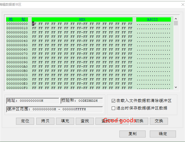

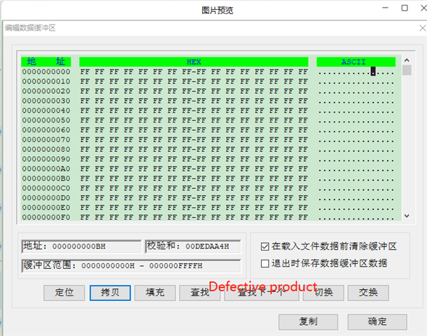

B075铁板交叉验证发现 LED 灯串(要求当黄灯显示时,实际温度没有达到显示温度,实际的间歇性红光,交替重复再现),经过反复交叉验证后,确认它与 U6芯片相关, 更换此组件后、此功能将恢复正常、故障率为66.6%、重新闪存验证、产品好重烧或产品好、产品故障重烧或产品有缺陷、每个样片2个、合计4PCSe2e.ti.com/.../video_2800_13_2900_.mp4e2e.ti.com/.../video_2800_16_2900_.mp4
    故障率为66.6%。 我会说它可能与软件有关。 您能向我们发送代码吗?或者我们可以进行调试的任何内容吗? 并且您认为它是质量问题。 您可以联系我们的销售团队、他们可以为您提供帮助。

    你说"重闪验证,好产品重烧或好产品,缺陷产品重烧或缺陷产品,每个样品2个,共4个"。 您能否读出良好的产品内存和有缺陷的产品内存、并比较这两个数据? 如果存在这些差异、则表明编程过程中存在问题。 然后、您可以对有缺陷的产品进行重新编程、然后测试其是否能正常工作。

    您能将这两个文件发送到这里吗?  这两个文件似乎有差异。

      我们 编写的程序  主要  用于 控制  温度。  如果  器件 超出  温度 范围 (约 230  摄氏度)、  红色 指示灯 将  亮起 以 发出警告。  如今、 有些 产品 可以   正常编写程序、 但 无法 控制  温度。  即使   温度  未 超过  范围 (230  摄氏度)、  机器也 会  亮起   红灯 并 发出警报。      出现 这种情况的原因是什么?e2e.ti.com/.../NG.txte2e.ti.com/.../OK.txt
    我检查了这两个文件。 信息存储器存在差异、应该没问题。
