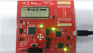

大家好、此致、我一直使用 EVM430-FR6047器件测试超声波传感器示例、包括模板版本和使用图形界面的示例。
考虑到手册中的规定,我设法读取了主要数据。 但现在我想做的是将该数据发送到另一个设备以便它可以读取它、我知道对于模板版本、数据通过连接到 USB 的引脚通过 UART 发送、 以便我可以通过控制台读取它、但对于我要使用的器件、也就是另一个板、我希望使用相同的可用引脚建立此连接。
为此、我遵循了以下主题:
UART 连接
执行相应步骤并将代码行添加到使用图形界面的示例中、进行修改、以便它将流速数据发送给我、并使用控制台、验证数据是否以串行方式到达 但当我要按图中所示使用引脚时、请注意、在我的电路板中、配置不同、他们告诉我使用链接到 J2的引脚、但在我的电路板上这些引脚位于 J3中、 所以我检查了手册,实际上在手册中,他们告诉我它们在 J2中。
我检查了我的主板,并把它和手册中的一个比较,确实有这种变化,但我的主板一直告诉我,这是前面提到的型号。 下面我离开主板型号:

    您好、Erick、
    以下是启用"反向通道 UART"的一些说明。  通常、反向通道用于向 PC 终端应用发送数据、但您可以移除 PCB 上的 TXD 和 RXD 跳线、并连接到来自 MSP430的 TXD/RXD 信号。
    e2e.ti.com/.../6332.USS-EVM_5F00_6047-communications.pdf
    关于 RXD/TXD 引脚排列、您需要使用此处所示的跳线:
    您好、Dennis、
    非常感谢您的反馈。 只是提供一个更具体的场景:
    Texas PCB:EVM430-FR6047 MCU018 PCB 修订版 A
    Nordic Semiconductor PCB:nRF5340 DK.
    因此、我们的想法是将来自 MSP430 (超声波流量传感器)的数据转发到 nRF5340 DK 以进行进一步处理。
    因此、我们按这种方式对两个 PCB 进行布线:
     J3:TXD (黑色电缆)--> nRF5340 DK P1.15
    J3:RxD (紫色电缆)--> nRF5340 DK P1.14
    您能否确认布线是否合理?
    在这里您可以看到更多详细信息:
    尊敬的 Erick:
    接线看起来良好。  简单看一下 nRF5340数据表、它显示为 P1.14、P1、15是 GPIO、根据我读取的这些引脚、您应该能够配置这两个引脚以满足您的需求。 在这种情况下、您需要将 nRF5340 P1.15分配为 RXD、将 nRF5340 P1.14分配为 TXD。

    您好、Dennis、
    很抱歉、我们需要延迟才能加入其他项目。 非常感谢您的支持、我想现在我们能够从德州获取信息。
    只有一个有趣的提示是运行德克萨斯开发环境+开发套件在一台机器和北欧半字5340在另一台机器。 否则,在一台笔记本电脑上运行两个开发环境时,同时连接两个 DK @会造成许多问题。
