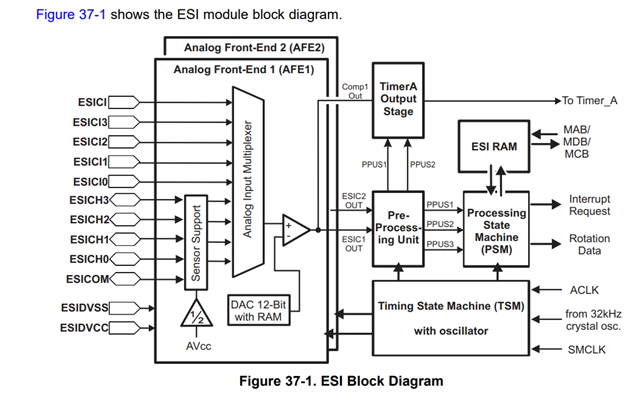

我对 ESI LC 传感器有疑问。  晶振32.768kHz 的稳定性是否 会影响测量 ESI LC 传感器?
谢谢。
    你(们)好!
    您 可以配置 ESI 的时钟输入。 而32kHz 晶体等时钟用于 TSM (计时状态机)。 因此 晶体的稳定性会影响 ESI 模块。
    TSM 是顺序状态机、它在 ESITSMx 寄存器之间循环、并自动控制模拟前端和传感器激励、而无需 CPU 干预。 您可以在 用户指南的 P974中找到 TSM 的说明

    谢谢、我的 ESI 模块(2LC 传感器)有一个问题、它可以正常工作几个小时、然后 ESI 计数器(ESICNT1)无法计数、尽管我每10分钟使用一次重新校准函数。 我发现了问题。  不知道原因是晶振32.768kHz 的稳定性?

    感谢您的答复。  您是否尝试过使用其他硬件进行测试? 或者更换晶体进行测试?  这个问题是否常见?
    对于 晶振的稳定性、 你也许可以尝试观察波形、或者让 MCU 输出时钟信号来观察。  您是否观察到 ESI 异常时晶体不稳定?

    我将使用10个硬件进行测试、 尚未更换晶体。 我在想它。
    我将尝试测试波形。
    这是非常奇怪的。 它可以在短时间内正常工作。
    谢谢。
    LOC,
    是的、似乎很奇怪。
    确定根本原因尚不容易。
