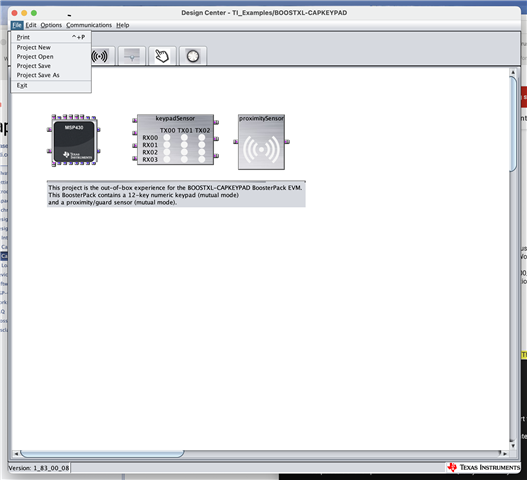

我正在 macOS Monterey 上的设计中心   工作、想知道菜单项"Switch Workspace"在哪里。
如 https://software-dl.ti.com/msp430/msp430_public_sw/mcu/msp430/MSPWare/3_20_00_37/exports/MSPWare_3_20_00_37/captivate/docs/users_guide/html/DesignCenter.html 所示
我可以阅读,它应该是一个选项菜单"文件",但在我的版本是根本不存在.
是否有办法告诉应用我希望工作区位于何处?
我想将其放在我的 Dropbox 文件夹中。 有什么建议吗?
一如既往、提前感谢您提供的帮助、
Gustavo

    我想将工作区移到下拉框位置、以便能够使用来自不同计算机的文件。
    GUI 在说明中看起来是这样的、但菜单项 "Switch Workspace"不存在、例如、如果我尝试将一个新项目保存到下拉框中、则不起作用。

    在打开时、 点击"Project open"或"Project save as"可以更改工作区。
    您可以通过单击"更改"按钮进行更改

    这不是我做的。 非常奇怪。
    "另存为"可用于在桌面上进行保存:
    它会在工程中创建一个文件夹、但 之后该程序 无法重新打开该工程。 它将不再看到文件夹。
    它只能看到到"桌面",但不能更多。
    当我尝试保存到该 dropbox 文件夹时、也会发生同样的情况。
    请告诉我、我可以在某个位置更改配置文件。 该接口似乎无法在 Mac 上正常工作。

    程序 无法重新打开项目。 它不会再次看到该文件夹。
    似乎这个软件没有权利写数据到你的电脑,也许你应该运行它与管理员或选择一个文件夹写权限.

    似乎 macOS 版本在执行此操作时会出现问题。
    通过 Dropbox 的新 macOS-版本,我必须保存到库内的 dropbox 文件夹,它是有效的。
    但程序无法在此文件夹中看到。 因此它会将一个新项目保存到 dropbox 的 rooth 中。
    当我尝试再次打开它时,程序无法找到任何文件在 dropbox 文件夹. 此选项为空。 甚至也不是刚刚创建的文件夹!

    没有、我已经执行了卸载、下载了一个新的安装文件、进行了新的安装、打开了一个项目、保存在另一个文件夹中、关闭了 GUI。 新文件夹存在(在"home"目录以及内部的文件中、GUI 会找到它、但我无法将其重新打开。 我在 GUI 上得到一个空白屏幕。
    但是、如果我尝试保存到库/cloudstorage/dropbox 中、因为 dropbox 要为较新版本的 Mac、GUI 会成功保存该项目、但无法再次找到它。 文件夹结构太深?

    文件夹结构太深?
    下面是我们在窗口中执行的操作。如果我将项目保存在名为 A 的文件夹中、并且将项目命名为 B。GUI 将会在中自动创建一个 B 文件夹。 当您想打开它时、只需打开 A 并选择 B 就足够了、请记住  不该这么做 打开 B.
    您好、Gary、
    是的,这在 Win 上工作,也在我的主目录的根目录在 Mac。
    它不适用于库目录上的下拉框。 这是 Mac 的直接对话框可以使用的唯一位置。
    GUI 会在该 dropboxfolder 上创建文件夹并保存工程、但无法再次看到该工程。 它无法在弹出框文件夹内部看到。
    苹果最近改变了处理文件结构的方式。 这可能是个问题。

    感谢您的反馈,它似乎与 Apple 文件管理系统高度相关。 我可以关闭这个主题吗?
    您好、Gary、
    很遗憾、您可以将其关闭。
