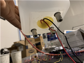

我在一个大约20 cm 高的聚乙烯瓶的底部安装了一个1MHz 换能器。 我已使用 TDC1000开发板对传感器进行了测试、并且能够在加水的过程中看到 ToF 的增大和减小。 使用 EVM430-FR6047时、我无法获取 ADC Capture 的读数、并收到错误消息"No signal detected on the 下游 channel "。 我的总体目标是在水位感应应用中使用此开发板、因为 MSP430经实践证明是比 TDC1000更适合的微控制器。如果有人对如何解决此问题提供了一些指导、我将不胜感激
我已经包括了 ADC 捕获、设置和当前设置的屏幕截图。
    尊敬的 Sahaj:
    您是否有机会使用示波器?  如果是、您能否捕获输出/输入通道波形的图片?
