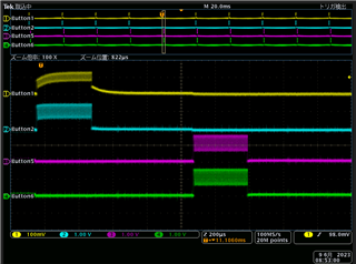

大家好!
从下面的波形可以看出、我认为 CAPTIVATE-METAL 执行两次测量。
BUTTON1和 BUTTON5之间的时间是多少?
"我怎么知道?"
Ryuto

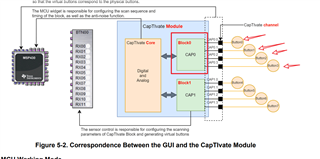

    在本演示中、同时有 shold keep 4按钮 measrue (E00 E01 E02 E03):
    我看到了按钮1和按钮2、您是否捕获了按钮3和按钮4?

    您好、Johnson:
    >您在这里更改了一些软件吗?
    已更改。

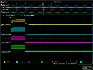

    未经修改运行的程序的波形如下所示。
    >我看到按钮1和按钮2,您是否捕获了按钮3和按钮4?
    同时测量了 Button1、Button2、button3和 Button4。
    BUTTON5、BUTTON6、BUTTON7和 BUTTON8同时进行测量。

    Ryuto、您好!
    您可以发现、FR1676中有4个块、因此我们可以同时将测量4按钮
    完成这些测量后、CPU 将执行一些工作来将块参数更改为与其他通道相关联。

    您好、Johnson
    如何计算?
    Ryuto
    Ryuto、您好!
    实际上、该时间应基于 MCLK 频率、我们没有办法计算该时间、或许用 示波器测量该时间是一个不错的选择。
