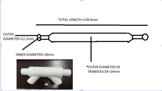

    我这里 需要为使用 USS 软件、使用 evm430fr6043以及器件型号为-PSC500K018060H2AD2-B1的气流传感器的项目提供完美的 ADC 捕获

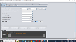

在下面的中有一个包含 默认值测量值200kHz 的文件、因为当我开始使用 GUI 连接到控制器时会显示一些错误、例如在 upsa nd DNS 中未检测到信号、dtof-shift 值大于最大移位值、相关性运行错误、测量间隔时间大于 UPS0 nd UPS1.其中我运行的空气流量6000 rpm 和各种速度 ,因为它 没有显示任何变化的 ADC 捕捉...

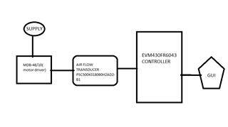

方框图
传感器图像
默认 CONF-200kHz
在下面提到的200kHz 捕获输出中
配置值及其输出 ADC 捕获如图像1和图像2所示

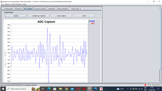

其采集的上述值的 ADC 捕获数据

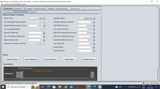

所采集图像的频率从350更改为500
请引导我获得此设置的完美 ADC 捕获...每当我将速度从6000 rpm 改为其他... ADC 捕获没有变化 graph....pl建议我纠正这个问题并告知我任何变化...
