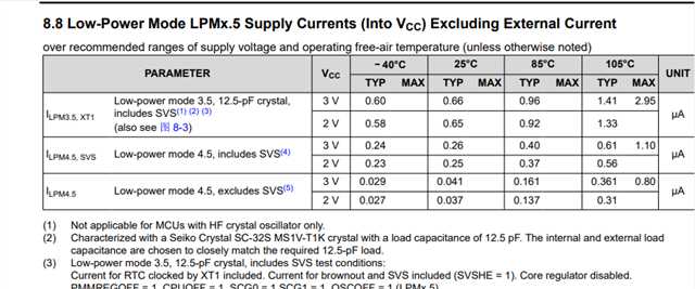

想要确定芯片处于睡眠模式时 I/O 端口是否可控? 在芯片处于睡眠模式时、可以使用 I/O 来控制 MOS 晶体管的 G 极降低还是升高、以便控制 MOS 晶体管开关? 这个 MOS 晶体管用于控制电源开关
    在睡眠模式下、我必须假设您指的是低功耗模式之一。 GPIO 引脚在低功耗模式中保持它们的状态。 除了 x.5模式。 因此、设置为输出的引脚将在低功耗模式下继续驱动其高电平或低电平。
    您能更具体一点吗? X.5模式是否指以下内容?
    你应该更具体。 您需要使用哪种低功耗模式?
