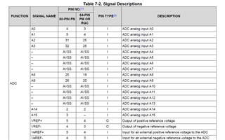

      1.我想在应用中检测 AVCC / DVCC。 我们是否需要将 AVCC 从外部连接到任何 ADC 通道、或者是否有指定用于感应 AVCC 的特定内部通道
      2.在 MSP430FR6043数据表中,7.3信号说明
        根据上图、是否只有8个 ADC 通道可供使用?
提前感谢、
萨尔沃特
    您好、Sarwath、
    请参阅数据表中的表9-19了解 ADC12_B 的内部连接、其中包括电池监视器、其值应为1/2 AVCC。
    这意味着只有一半的 AVCC 可以通过内部电池监控通道进行测量?
    您好、Sarwath、
    这意味着 AVCC 被 1/2分频、因此您实际上可以使用内部基准对其进行测量。
    假设我的 AVCC 是3.3伏、我将在使用内部通道测量电池监测器时获得的最大值为1.5伏。 那么我的想法是(ADC 结果* 1/2)用3.3伏对其进行缩放、我是对吗?
    当然、如果您希望进行缩放、则需要将结果乘以2。 不过、通常情况下、您只想知道电压是否下降、因此只需查找代码下降一个百分比即可。
    是的、我想感应 AVCC 电源中的任何变化。 您希望我查找哪些代码?
    Sarwath,
    代码便是您的 ADC 结果。 它们将处于什么范围取决于 VCC 电压和您使用的基准。 我建议您尝试使用 EVM 来了解如何实现您的目标。
