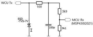

大家好、
您是否在 以下原理图中看到了将 MCU Rx 上的电压保持在 Vcc+0.3V 最大值(Vcc=3.3V)以下的任何方法? 电路板已经过制造、电阻器无法再更改。
弗朗茨
    我想我们需要更多的细节:
    WCU Tx 的最大电压是多少?
    什么是 Vcc?
    抱歉、忘记说明 WCU Tx 是6V。 VCC 为3.3V、请参阅方括号中的内容。
    我进行了快速 SPICE 仿真、在没有 ESD 二极管的情况下、输入端的电压为4.2V。在将散粒二极管连接到3.3V 电源的情况下、电压被钳位到大约3.5V、通过 ESD 二极管的电流大约为240uA。
    该电流足够低、不会引起问题、因此对于这一组电路板、我不会担心。
    是什么? 基本电路分析何时会起作用呢?
    输入引脚电压为3.6V 时、该网络输入端允许的最大电压为:3.6V *(9100+3900+100)/9100 = 5.18V。 我对 TVS 二极管一无所知、但根据"7V"的说法、它对我的帮助不大。
    它可能会对输入电压进行足够的限制、以不会达到保护二极管电流限制。
    我使用了 SPICE 来估算 ESD 二极管电流。 我很懒。 8^)
    对于 OP:
    如果无法更改电阻器值、您在*能够*做什么?
