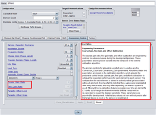

我的客户正在使用 CapTIvate 设计中心设计按钮。
为了获得更高的分辨率、他将转换计数增加到了最大。
当转换计数达到最大值时、接近阈值百分比变为0.04%、低于最小值:0.30%
因此它显示黄色警告。 为了清除该警告、他希望增加接近阈值、但最大值仅为255。
1.为什么近端热值限制为255 ?
2.如果计算得出的接近阈值百分比低于最小值,问题会是什么?

    请让您的客户确保此参数会被设置为1000以下。
    您好、Eason、
    要获得更高的分辨率、客户希望转换计数为2000或更高。 客户不能使用超过1000个产品的原因有没有? 除了较长的转换时间之外、是否有任何问题?
    泰德
    将转换计数设置为更高只会提高分辨率。 它不会增加灵敏度。 因此、使计数值过大没有意义。

    如果客户想要使用粗增益、精细增益和偏移的自定义值、他们如何更改它?
    泰德
    尊敬的 Ted:
    为什么客户希望自己改变它? 我不建议客户这样做。 由于该部分不向客户开放、因此他们很难找到将增益调整到目标值的方法。

    他们使用 CapTIvate IC 作为其他功能、而不是触控 、因此他们想知道粗增益、精细增益和偏移。 他们应该在哪里找到与这些参数相关的信息?
    泰德
    它是:
