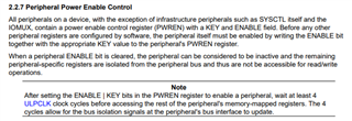

但是 LED 不闪烁,并且尝试|= 1和&=~1(例如开和关)也不工作。 所以,像往常一样,我必须做一些简单的错误! 有什么想法吗?
    我很确定您还需要使用类似下面的内容来设置 IOMUX 焊盘:
    > IOMUX->SECCFG.PINCM[1] = (IOMUX_PINCM_PC_CONNECTED |(uint32_t) 0x00000001);
    其中、[1]是指数据表(SLASEX6A)中的 PA0、而 PF=1是("众所周知") GPIO 功能。 (我的 Launchpad 已损坏、因此我无法自行尝试。)
    [编辑:次要澄清]
    尊敬的 David:
    Bruce 是正确的、 也必须配置 IOMUX。
    我认为索引需要递减 1以反映头文件中使用的0索引(请参阅下面来自 mspm0g350x.h 的代码段、IOMUX_PINCM1实际上定义为0而不是1)。
    因此、Bruce shared 的行应该是:
    IOMUX->SECCFG.PINCM[0] = (IOMUX_PINCM_PC_CONNECTED | ((uint32_t) 0x00000001));
    当然、您也可以仅使用 IOMUX_PINCM1 。
    您还将需要启用 GPIO 外设的电源。 在修改任何 GPIOA 寄存器之前、您应该首先在代码中执行此操作。
    GPIOA->GPRCM.PWREN = (GPIO_PWREN_KEY_UNLOCK_W | GPIO_PWREN_ENABLE_ENABLE);
    delay_cycles(16);
    有关更多详细信息、请参阅技术参考手册(SLAU846)的这一节。
    布兰登·费舍尔
    感谢两位-是的、这解决了问题。 昨晚读了 TRM 我意识到我需要设置 IOMUX。 在阅读数据表时、我没有找到表6-1、直到您指明了它!
    喜欢注释"PF=1是"众所周知的"GPIO 函数"-是的,我找不到它写的任何地方 PF=1 ;它也有其他 PF 值。
    Brandon 使用[0]是正确的,但在我的 mspm0g350x.h 中并没有体现-我仍在原始的 mspmp_sdk_1_00_00_04上-我将会查看最新的版本。
    Bruce -您是如何打破 Launchpad 的?
