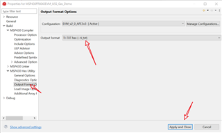

    您好、Harvey:
    您可以按照以下指南在 CCS 中创建.hex 或.txt 映像:
    约翰逊
    感谢您的帮助。 我猜,你没有读我的帖子,虽然。 在我的帖子中、我提到我已经在使用 TI-TXT 文件、现在正尝试使用二进制输出来节省传输文件的时间。 十六进制输出是二进制数的3倍以上、因为每个字节都需要两个十六进制字符和一个空格。
