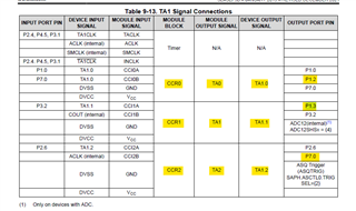

我使用 EVM430-FR6043板通过 Timer_A1模块创建 PWM。
Timer_A1模块具有 TA1.0、TA1.1和 TA1.2引脚。
用于 TA1.0的 P1.2、用于 TA1.1的 P1.3以及用于 TA1.2的 P7.0
我读取示例代码以使用 Timer_A1生成两个 PWM、但无法生成正确的 PWM。
仅在 TA1.1 (P1.3)中发生 PWM 生成、占空比不正确。 我将提供占空比值、但创建的占空比值不同。

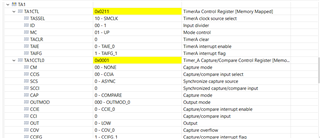

    您可以直接看到计时器的寄存器值吗?
    我认为您使用的是正确的引脚。
    是的、我能够查看时间周期值、CCR1值和 CCR2值。 我的计时器也在运行、

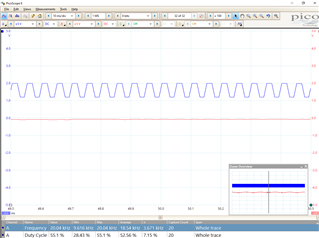

    我在 P1.3 (蓝色)中得到 PWM 信号、但占空比不正确。
    是否已从 J3 [TXD/RXD]引脚上移除跳线? 尤其是 RXD 可能会与 P1.3发生总线冲突。
    我没有移除跳线。 但我在 P1.3中得到了一些信息。
    在 P1.2/P7.0中、我没有得到任何 PWM 生成、但 CCR2正按照我的值进行更新。 请查看上面上传的屏幕截图和我的代码。

    看起来 TA1CCR2为=0、而不是=5。 这将同时设置和重置信号、并提供一个恒定(低电平、我认为)值。 我不知道为什么没有将其设置为5。 最快的方法可能是单步执行(第2次) initCompareMode 调用(非常短)以查看 其出现问题的位置。
    很抱歉、我上传的屏幕截图不正确。 TA1CCR2仅为5。 我尝试了每种权变措施来生成适当的 PWM、但结果失败了。
    我的代码有什么问题吗? 你已经验证过了吗?
    我选择的引脚正确、所有注册更新都按计划进行。 但是、PWM 生成存在问题。
    如果你看看上面的输出屏幕截图、你会注意到 TA1CCR1被设置为5。 但是、我为什么会 获得50%的占空比作为输出呢?
    您的示波器跟踪显示了总线冲突的指示(范围1.2-2.0V)。 希望您拆下 J3 RXD/TXD 跳线。

    P7.0连接到 J10 (XPB0)。 该引脚是否有任何连接?

    P7.0仅连接到 J10。
    不过、我的问题仍然没有解决、我受到 EVM430-FR6043引脚排列的限制。 因此、我无法使用任何额外的计时器或引脚。

    "结果是否定的"究竟意味着什么? 您的示波器迹线是否仍然显示低振幅(摆幅0.75V) 20kHz 信号?
    我可以在我的水箱中找到的最接近(我想) FR6043的表弟是 FR5994。 我在代码中调整了引脚分配、并且在 TA1.1和 TA1.2上都获得了适当的 PWM (P1.2/.3)。
    我的 Launchpad 比您的 EVM 简单得多;只需查看原理图、很可能我漏掉了您的连接中的一些冲突。

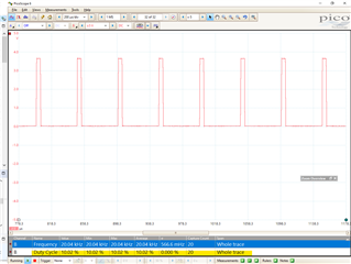

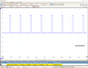

    我最终能够在两个引脚上创建 PWM。
    TB0.1 (上面的屏幕截图)
    TB0.4 (上面的屏幕截图)
    设置占空比就是我现在关心的问题。 现在我正在设置 TB0CCR1至5 TB0CCR4至5
    TB0.1和 TB0.4屏幕截图中产生的占空比为 10 。 为什么会翻一番?
    I 设置 TB0CCR1至40 TB0CCR4至40 并获得了 80%占空比
    您的 CCR0值为50 (-1)。 5个节拍/50个节拍=10% 40ticks/50ticks=80%。
