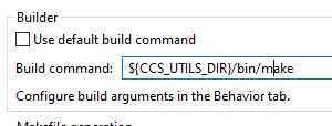

我正在尝试 从 TI.com 上为参考设计 TIDA-01409和 TIDA-01424运行示例代码。 我将代码放入 CCS 时遇到编译错误。 请参阅以下错误消息。
 在 Energia 中运行时出现示例错误
上面绘制的问题屏幕是一个示例、其中一个用 C++编写的工程似乎没有正确配置编译器;尽管具有良好的程序和头文件、但我仍然无法构建该工程。 实际上、我正在尝试不同来源的多个项目、目标板是 MSP430F5529。
这与上述问题类似、但在构建我的 PGA460_USSC 工程时发生、该工程看起来是基于 UART 的 Kick to Open 工程。 这是整个窗口的屏幕截图、突出显示了我一直面临的主要问题。 程序无法读取任何数据类型、并且无法将"字节"和"无符号整数"识别为声明。 此外、它无法识别 P1SEL0等寄存器名称、或者在 C 语言中识别 Energia.h 头文件。 这似乎是我是否使用 make 或 gmake 的问题。
请告诉我这些内容是否有用。 我已采取措施确保编译器"gmake"和/或"make"、以及路径的 Windows 系统环境变量是正确的。 我还重新安装了 CCS 几次。 此外、Resource Explorer 在我的 CCS 中也不起作用。

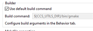

    。 我已采取措施确保编译器"gmake"和/或"make"、以及路径的 Windows 系统环境变量是正确的。 [/报价]
    CCS 随 gmake 提供。 如果使用了默认编译命令、CCS 工程应使用 CCS 随附的 gmake。

    Make 问题通过私下讨论解决。
