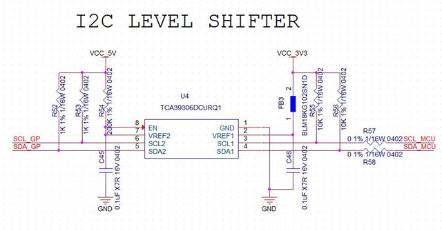

原理图如下、单片的 I2C 连接到一个电平转换芯片、一个上拉引脚连接到 I2C 芯片:

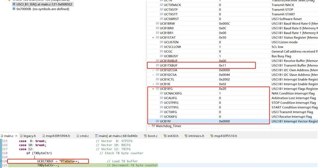

UCSCLLOW 和 UCBBUSY 被置位为1、然后进入一个中断、生成 SCL、并发送从机地址(0x44被置位)。 之后无法继续发送 slave_reg 地址和数据。

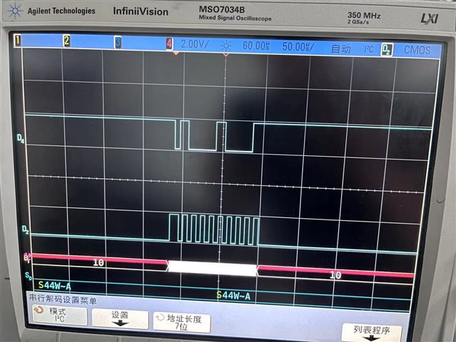

客户通过断点进行调试、并使用 SCLK 在 UCB1I2CSA (0x44)中发送数据。 无法发送 UCB1TXBUF 中的数据(0x11)并且此时钟丢失(在示波器中、前八位数据和第九个确认位可用。 应该没有从第10个时钟开始的数据或时钟)。

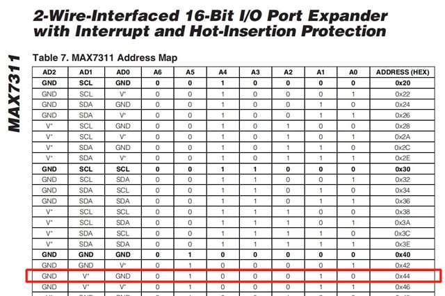

    现在看看这个、他们是否在 MAX7311器件上某处连接了 AD1和 AD2?
    对我来说、这看起来像是一个有效的地址传输、后跟一个基于示波器捕获的 NAK。
    布兰登·费舍尔
    尊敬的 Brandon:
    感谢您的支持。
    他们是否在 MAX7311器件上连接了 AD1和 AD2?
    是的、 AD0-AD2分别为010。
    谢谢。此致、
    切里
    "地址(十六进制)"列显示包括 R/W 位、它实际上不是地址的一部分。 它们显示的 i2c 地址(A6-A0)为0x22。
    0x22是您应该在 I2CSA 中使用的值。
    我相信你是对的、这 是一个很好的抓住布鲁斯的机会。 它们似乎显示了7个 MSB、且 该列中的十六进制结果向左移动以考虑 R/W 位。
