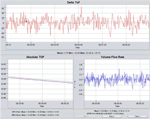

让我们尝试加快水流量计设计。
我有一个50毫米长的流道,在流道的每一端有一个面向彼此的1MHz 音频传感器。
我可以得到看起来像一个体面的 ADC 捕获形状的值、但只有当我输入"脉冲启动和 ADC 捕获之间 的间隙"值时、我认为根据 流量路径的长度、该值才会更长。
我认为一条50mm 的路径需要一个大约34 - 10 = 24usec 的值。 但我需要在 ADC 捕获开始形成之前输入大约90us。  下面是我在零流时的最新 ADC 形状、配置设置和波形。
我缺少什么?

    我想我找到了答案。   在读取另一个帖子后、我将"启动 PPG 计数"从10000更改为40000ns。 现在、ADC 捕获在预期的时序上看起来不错。
    可能我看到较长时序数的回显延迟。
    这是我现在得到的、具有低增益设置。
    看起来不错!
    现在、我将尝试找出测量变化太大的原因。 此波形为零流。 这是否正常?
    Matthew、您好!
    您能在零流中共享数据波形吗?
    约翰逊
    我上一篇文章时的零流量波形粘贴到了上面。 自那时起、它有了很大的改进、但不清楚为什么。 以下是最新版本:
    Matthew、您好!
    对于 dTOF、单位是 ps? 对吧? 如果需要、我认为现在的性能可以。
    约翰逊
    是的、ps。 感谢您的帮助。
