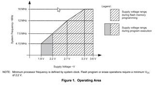

我遇到了论坛主题(见下方链接)、认为我可能会看到这个问题。 我想进一步了解暴露存储器损坏故障的电压特性(电压电平和持续时间等)。 您是否拥有这些信息? 如果是、请与我分享、我可以相应地建模一些测试。
https://e2e.ti.com/support/microcontrollers/msp-low-power-microcontrollers-group/msp430/f/msp-low-power-microcontroller-forum/415606/msp430-information-memory-corruption-during-power-failures?ReplyFilter=Answers&ReplySortBy=Answers&ReplySortOrder=Descending
    Jeff、您好!
    我不知道该线程中到底发生了什么、但从我的经验来看、闪存损坏几乎总是由于器件运行超出规格所致。  在这种情况下、客户使用电池运行该器件、它可能缓慢降至1.8V VCC 限制以下。  大多数 F1xx 和 F2xx 器件没有集成 SVS 来防止类似情况的发生。
    这些是需要考虑的关键因素:
    您必须保持在建议的操作条件内。
    另一种常见的违例是系统频率与电源电压间的关系。  这是 MSP430F149的图形。  要在8MHz 下运行、MSP 的 VCC 必须至少为3.2V。  要写入闪存、VCC 必须至少为2.7V。

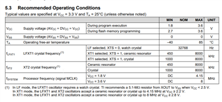

    我知道此图形在 F1xx 系列器件中不是最清晰的、但在后几代器件中得到了改进。  这是一个类似的图、供 MSP430F22x2 MCU 参考。
    同样、如果超出这些参数运行、则无法保证正常运行。  希望这对您有所帮助。
