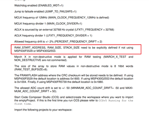

msp430f6736做IEC60730认证需要相关的官方例程,我看到官方有msp430f5529的例程,按照《MSP430_IEC60730_CpuRegisters-1_20_00_03》移植到6736后出现 Software_Package_Users_Guide "执行汇编指令出错的问题;想问下能否提供下msp430f6736对应的IEC60730官方代码?

对于您的问题、实际上、我们不为 MSPM0F6736提供标准 IEC60730库、我们为以下器件提供一些示例:
我们还提供了移植到 F6736等其他器件的指南、因此您可以按照本指南更改一些映射文件、以涵盖 F6736:
