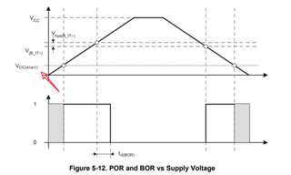

我们在 我们的其中一个板中使用 MSP430G2433、该板用作启动微控制器。 按下电源按钮时、MICRO 应打开其他输出。
我们很少看到该微控制器无法加电的问题。 在调试时、我们出于某种原因看到、如果出现压降、并且微控制器进入欠压状态、即使给定3.3伏、也不会复位。
 其中没有 SVSCTL 寄存器来检查/尝试不同的 设置。
请告诉我们、是否可以通过某种方法从该微控制器的欠压模式恢复?
