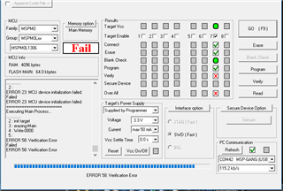

我有一个客户运行最新的 MSP-GANG 软件(v1.03.08)。 当使用没有非主存储器配置的 MSPM0L1306在定制电路板上对应用程序进行编程时、这些应用程序会使器件砖化、因此有必要使用 DSSM GUI 工具将器件恢复出厂设置以恢复功能。
编程器失败、出现错误58、闪存验证失败、之后无法编程、即使程序编程成功、应用程序也不会运行:
但是、使用同一个应用程序文件、但现在在安全器件选项中启用了非主写入、并使用编程映像中定义的值、我们能够验证编程和验证是否成功、应用程序是否正在运行。 这似乎意味着即使未选中安全器件选项、nonmain 也会以某种方式受到影响。
我们尝试了对主存储器擦除和仅擦除应用程序所需的存储器的多个擦除设置、验证均以同样的方式失败。
在读取端、MSP-GANG 配置为读取所有存储器。
如果客户不想设置非主内存、建议对哪些设置进行编程?

    我在我身边做了一些测试、这里没有发现任何问题:
    约翰逊
    尊敬的 Johnson:
    它对您使用快速 SWD 还是慢速 SWD 有什么区别吗?
    另外这也很有趣、我们在这些设置下始终无法获得良好的结果。 您是否使用 Launchpad 进行测试? 器件是如何连接在一起的?
    穆南
    尊敬的 Munan:
    我在 Launchpad 中进行了这些测试、FAST SWD 或 Slow SWD Shoes 都成功。
