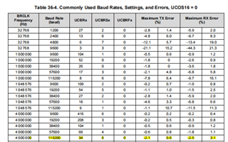

我使用 TTL 直接通信进行通信。 通信仅成功一次、但之后持续失败。
我使用了 UCOS16=1和 UCOS16=0时的 UART 寄存器设置
 我已经尝试了其他波特率设置、它们都工作正常。
我使用了 SMCLK 并将其设置为4MHz。
如果需要进行任何修改、敬请告知。

    我已经成功运行波特率配置的波特率9,600,19219200,38400。 只有波特率115200 ,我面临的问题。 我的设置包括:
    UCA1CTL1 = UCSWRST;
    UCA1CTL1|=UCSSEL_SMCLK;
    UCA1BRW= 2;
    UCA1MCTLW = 0xBB00 | UCBRF_2 | UCOS16;
    UCA1CTL1 &=~μ H UCSWRST;
    UCA1IE |= UCRXIE;
    UCA1CTL1 = UCSWRST;
    UCA1BRW= 34;
    UCA1MCTLW = UCBRS6+UCBRF0;
    UCA1IE |= UCRXIE;
    是否需要采取措施来补偿 TX 误差%和 Rx 误差%。 USCI 和 eUSCI 波特率表都显示了115200的较高误差百分比。

    Unknown 说:
    我已经使用了 SMCLK 并将其设置为4 MHz。
    如何设置? 表中的比特率误差假定4MHz 完美、而 DCO 将会不同。 (当然还要加上其温度变化。)

    您好、GVS:
    当然、这会产生一些影响、也会对主机精度/时钟精度产生影响。 这会使数据传输不正确、误差较大、但预计不会 失败。

    大家好、
    115200波特率仍然存在问题。 我已经使用通过 DCO 设置的16MHz 时钟频率进行了验证。 但是、通信是间歇性成功的、并且大多数时候都失败。
    您好、GVS:
    我已在 LP-FR6043中进行了测试、因为我找不到类似的器件。 430器件的 UART 模块应该相同。
    其结果就是可以在波特率为115200的1MHz 或4MHz 上工作。 (主机为 MSP430、目标为 PC)
    该设置与您所执行的操作完全相同:
    //使用4MHz 启动时钟系统-用于 MSP430FR6043
    CSCTL0_H = CSKEY_H;//解锁 CS 寄存器
    CSCTL3 = DIVS__2;
    CSCTL0_H = 0;
    UCA1CTL1 = UCSWRST;
    UCA1BRW= 2;
    UCA1IE |= UCRXIE;
    好的、我认为这可能与您的通信电路相关、负载可能会使其运行电压不能高于115200。
    我建议您使用连接到 PC 的430器件、并确定它是否能成功。

    但通信间歇性成功,大多数时候都失败。
    失败的原因是什么? 发送? 接收? 奇偶校验错误? 组帧错误?
    接收错误
